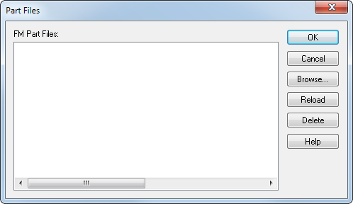

单击“多夹具”对话框中的“零件列表”可显示“零件文件”对话框。
您可以使用“零件文件”对话框打开零件文件,以便可以将其中的设置添加到多夹具文档:
FM 零件文件 - 可从其添加设置的零件文件的列表。系统将自动显示打开的零件文件。
确定 — 关闭对话框并接受更改。
取消 — 关闭对话框并取消所有更改。
浏览 - 显示“FM 零件文件”对话框。选择一个 .fm 文件,然后单击“打开”以打开该零件文件。您可以将任何打开的零件文件中的设置添加到多夹具文档。
重新加载 - 如果源文件已更改,则更新多夹具文档中选定的零件文件。
删除 - 从“FM 零件文件”列表中删除选定的零件文件。此选项对当前正在由多夹具文档使用的零件文件不可用。
