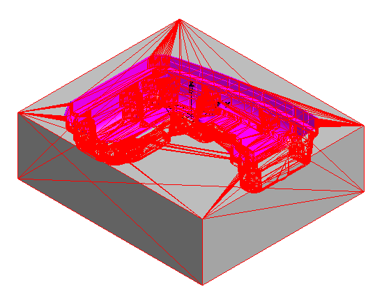

多个粗加工刀具 STL 示例
在以下示例中,零件必须经过初步加工,然后送出进行硬化:
剩余材料必须围绕模型的竖立构件进行残料加工。

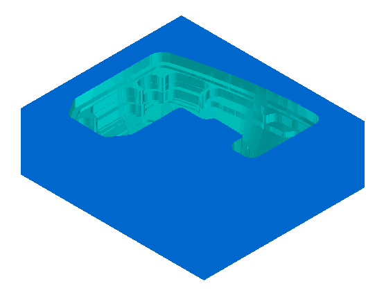

我们通过 20 毫米的刀具执行初始 Z 轴层粗加工操作,并实现以下结果:

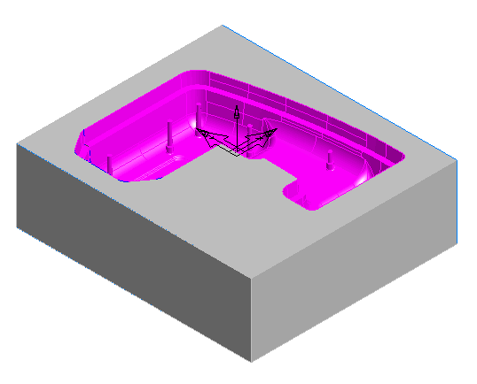

这是硬化之后的毛坯状态。
我们将此 3D 仿真另存为 STL 文件,然后将其输入回激活文件:

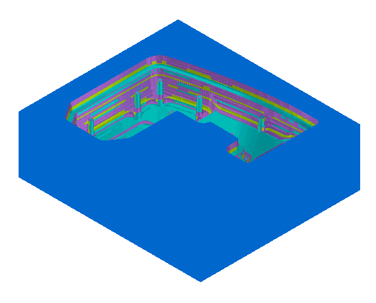

然后,使用 10 毫米刀具和 6 毫米刀具执行多次粗加工 Z 轴层操作。在此操作的“毛坯”选项卡上,我们选择已创建并输入的 *.stl 文件,以将刀具路径剪至该文件。以下为结果:
