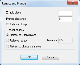

“退刀和下切”对话框
要显示“退刀和下切”对话框,请在曲面铣削特征的“铣削”选项卡中单击“退刀/下切”按钮。
Z 快进平面 — 输入在 Z 轴方向上高于零件的最小安全距离。
在执行快进移动以离开某个特征之前,刀具退到为该特征设置的“Z 快进平面”。如果下一个特征具有不同的“Z 快进平面”设置,则快进移至下一个特征会更改 Z 高度,即更改 Z 坐标。这样,当刀具到达下一个特征处时,实际位于的是该下一特征的 Z 快进平面处。
该值相对于当前用户坐标系中毛坯的顶部。与“下切间隙”进行比较。
“下刀间隙”是在特征上方刀具开始进给的距离。对于深孔钻孔,钻将退刀到啄孔之间的这一距离。与 Z 快进平面比较。
相对下切
退刀选项
