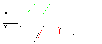

3D 加工中的“相对下切”属性影响“下切间隙”属性的使用方式。
如果取消选择了“相对下切”,则刀具将下切到以绝对值形式设置的“下切间隙”。对于不平坦的零件,这样可能会导致刀具进给不必要的量。例如,在下面这个仅上坡曲面刀具路径中,刀具快进到设定的 Z 值,然后在每一端进给到零件:

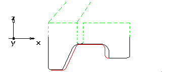

如果选择了“相对下切”,则“下切间隙”将用作与曲面的相对距离。例如,在下图中,刀具在更靠近零件的位置下切。
