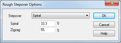

“粗加工行距选项”对话框
“行距”选项卡上单击“行距选项”按钮,以打开“粗加工行距选项”对话框:
对于型腔、矩形型腔和凸台特征,FeatureCAM 提供了几种不同的铣削方法进行粗加工:
行距 - 在列表中选择行距类型
螺旋 % - 输入在使用螺旋方法加工铣削特征的底部时要用于径向切削深度的刀具直径百分比。
之字形 % - 这是在使用之字形方法对铣削特征的底部进行粗加工时,用于切削径向深度的刀具直径百分比。
