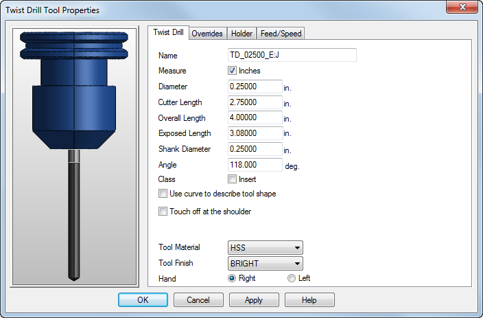

使用标准麻花钻来钻孔时,会为操作加上额外的深度,以补偿钻尖几何形体。将自定义刀具或插入钻孔用于钻孔时,不会自动增加额外深度。如果需要,您可以使用钻孔深度属性手动加上额外的深度。
名称 - 输入用于标识刀具的名称。该名称在库中的所有刀具中必须唯一。
测量 - 指示用于报告刀具尺寸的单位。选择“英寸”可获得英寸单位,将其取消选中可获得毫米。
直径 — 参见图。
总长 — 参见图。
露出长度 - 指在模拟夹持时从夹持中凸出来的刀具量。
刀柄直径 — 请参见图。
角度 — 请参见图。
- 对于插入钻孔,请选择“刀片”,然后输入“刀片深度”而不是“角度”。插入钻孔通常不需要点钻操作,因此要在使用此刀具时默认删除点钻操作,请在“修调”选项卡上取消选择“点钻”。选择该选项不会影响钻孔深度自动刀具选择
使用曲线描述刀具形状 — 选择此选项可创建自定义刀具。在“曲线”列表中选择一条曲线以定义刀具的轮廓。
材料 — 用于指示制作刀具的材料。计算进给和转速时,此信息非常重要。
刀具表面处理 — 这是刀具上的涂层或表面处理。在进给/转速计算中也会用到该信息。如果使用“光亮”表面处理的刀具切削的材料存在对应的进给/转速表,但“TI_N”“BLACK_OXIDE”刀具表面处理不存在对应的进给/转速表,则将从“光亮”表衍生转速值。TI_N 的转速是“光亮”转速的 1.5 倍。BLACK_OXIDE 的转速是“光亮”转速的 1.05 倍。进给率与“光亮”进给率相同。
左右手 — 设置刀具为手还是手。
直径
总长度
刀柄直径
角度
刀具长度
