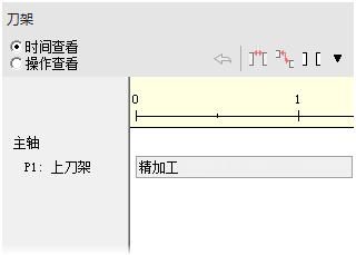

使用“时间查看”以显示适用于文档中每个刀架的操作时间轴。
主轴列表将显示在窗口的左侧。刀架列表将显示在每个主轴下方,并且操作按每个刀架显示。刀架名称在 CNC 文件中设置。
时间刻度值显示在窗口的顶部,其中显示了加工时间(以分钟为单位)。您可以通过单击拖动或通过在光标位于“结果”窗口时滚动鼠标滚轮来缩短或延长时间刻度值。
在此示例中,机床具有两个刀架,可以在主轴上切削零件。主轴的粗加工操作在两个刀架上同步执行。粗加工操作周围的方框长度相同,以显示它们将在相同的时间进行切削。
同步操作
每个刀架的操作顺序由“操作”“排序”对话框控制。两个刀架之间操作的相对排序使用“刀架”选项卡由同步操作控制。
操作之间的同步通过连接操作的一条垂直线表示。在下图中,两个粗加工操作计划同时开始。钻孔操作将遵循精加工操作。在 NC 代码中,操作之间的同步将输出为等待代码。
