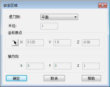

“安全区域”对话框
“安全区域”对话框会影响 5 轴同步操作的进刀、下切和退刀。
“退刀到”设置安全区域的形状。选项包括:

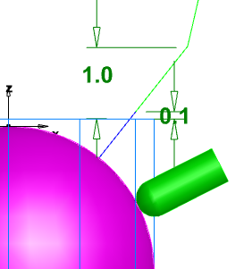

“平面”- 在这种情况下,“安全区域”定义为“平面”,毛坯顶部上方的 Z 快进平面的距离(在此示例中是 1.0 英寸)。所有下刀都从离开毛坯顶部的下切间隙的距离(在此示例中 Z = 0.1 英寸)开始。
注: 您可以在“退刀和下切”对话框中设置“Z 快进平面”“下切间隙”属性。
“圆柱”- 如果选择“圆柱”,则操作的安全区域设置为无限长的圆柱。输入圆柱的“半径”“原点”“轴方向”
“球”- 如果选择“球”,则安全区域的形状设置为球。输入球的“半径”“原点”
