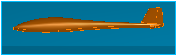

例如,您可以使用“自底部向上”以切削滑翔机模型零件:
在 Z 轴层粗加工和 2.5D 精加工后,将使用 Z 轴层精加工策略,同时通过“残留高度”控制刀具路径的形状。

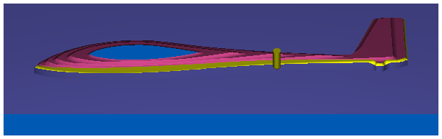

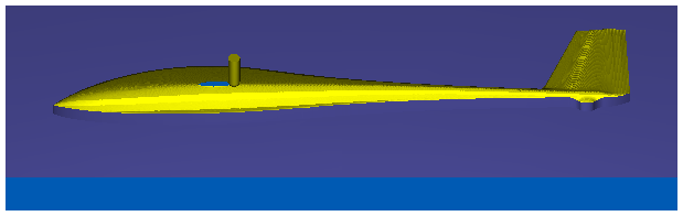

以下是在取消选择“自底部向上”情况下的 3D 仿真:
球头铣刀工具(以黄色显示)从中央的顶部开始向外切削,因此使用工具的中心进行切削:

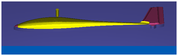

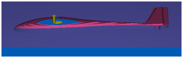

这是选择“自底部向上”的结果:
工具从斜坡外侧的底部开始并朝中心向上向内铣削,因此使用工具的侧边,这样的切削曲面更好。
