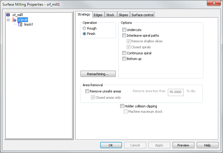

“策略”选项卡(Z 轴层精加工)
倒扣 - 选择此选项可启用侧铣刀来加工倒扣。当“倒扣”处于启用状态时,加工侧边选项卡可用。
“交错式螺旋路径”处于启用状态时,“倒扣”选项不可用。
交错式螺旋路径
连续螺旋 — 启用该选项可防止在加工时刀具从曲面提刀。
启用“连续螺旋”可生成与曲面保持恒定接触的刀具路径,从而减小因从曲面正常退刀和进刀到曲面导致曲面上留下任何停留或冲压痕迹的可能性。
标准 Z 轴层精加工刀具路径可创建具有恒定 Z 高度的路径,如下图所示。刀具将沿 Z 轴层之间的曲面退刀或进给。
在启用“连续螺旋”后,刀具路径将更改为连续螺旋。刀具路径将不再具有恒定 Z 高度。
自底部向上 - 启用此选项可自下而上切削曲面特征。禁用此选项可自上而下切削。
再加工 — 单击该按钮可打开再加工对话框。
区域删除
删除不安全区域 — 此选项用于删除小刀具路径段,以防止在使用非定心刀具时刀具损坏。当加工成小型腔时,删除小段可阻止刀具的中心非切削底面碰撞到不可加工的材料。删除不安全段通过切削刀具的小幅移动滤除封闭区的加工。
删除小于...的区域 — 此选项用于删除小于所输入刀具直径百分比的段,除非它们环绕凸台特征。
仅闭合区域 — 选择此选项可删除封闭区域中小于分界值的段。
夹持碰撞避让 — 避让夹持或刀柄与零件曲面、阻止曲面或未加工毛坯发生碰撞的刀具路径。选择该选项后,在操作的“铣削”选项卡上将显示“夹持间隙”“刀柄间隙”属性。
加工最大毛坯 — 与“夹持碰撞避让”结合使用以将毛坯加工为与零件相接近,而不会造成夹持碰撞。这将创建包含较少退刀的更为平滑的刀具路径,从而可以提高曲面光洁度并减少加工时间,但在某些零件上可能导致增加气侵。

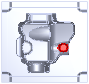

此型腔零件有一个小型腔(显示为红色):

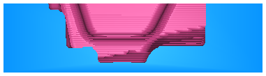

对该零件使用 Z 轴层粗加工后,在取消选择了“删除不安全区域”的情况下 Z 轴层半精加工 3D 仿真的前剖视图如下所示:
型腔的底部仅仅比刀具直径大一点,刀具在此区域中几乎没有移动。刀具的非中心切削区域无法切削型腔底部的材料。

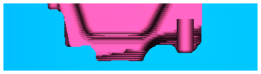

选择了“删除不安全区域”“删除小于...的区域”设置为刀具直径的 80% 时仿真效果如下:
从刀具路径中删除了小型腔区域。这样可以保护刀具并防止损坏。
