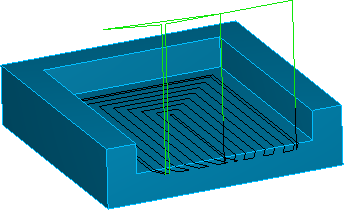

使用型腔特征的开放型腔:

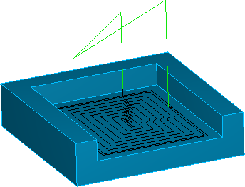

使用侧边特征的开放型腔:
