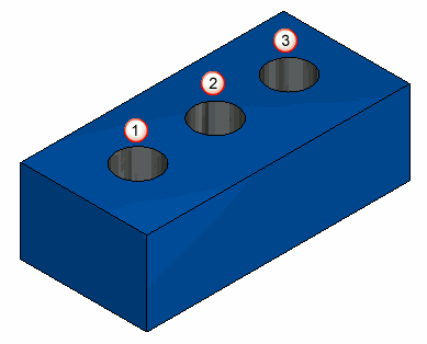

对于包含多条曲线的特征,例如下面的阴模,默认行为是先切削一条曲线的所有路径,然后再移至下一条曲线。
- 曲线 1
- 曲线 2
- 曲线 3

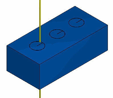

对于上面使用“退刀”“切断”操作的示例,默认行为是切削曲线 1 上的三条退刀路径,然后切削曲线 2 上的三条退刀路径,再切削曲线 3 上的三条退刀路径。之后,将切削曲线 1 上的所有三条切断路径,然后切削曲线 2 上的所有三条切断路径,再切削曲线 3 上的所有三条切断路径。

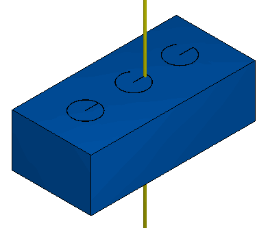

对于同一示例,在选择“先切削每条曲线的第一条路径”后,FeatureCAM 将像之前那样切削退刀操作。之后,将切削曲线 1 上的第一条切断路径,然后切削曲线 2 上的第一条切断路径,再切削曲线 3 上的第一条切断路径。

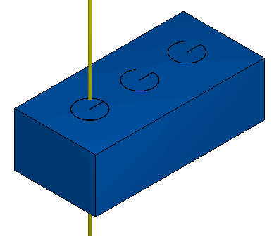

然后,它将切削每条曲线上的其余两条切断路径。
由于每条曲线的第一条切断路径需要机械师予以注意以去除型芯,因此使用“先切削每条曲线的第一条路径”的优势在于,机械师可以同时去除所有曲线的型芯,并且机床可以无需干预而精加工零件。
