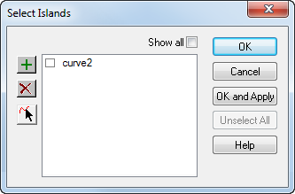

“选择岛”对话框
可以使用“选择岛”对话框在留下未切削的型腔内创建岛。
若要显示“选择岛”对话框,请在“铣削特征属性”对话框的尺寸选项卡上单击“岛”
注: 只能对从曲线创建的型腔执行该操作。
使用此对话框的步骤:
  1. 选择曲线以用作型腔岛。
    岛是指型腔中留下未切削的区域。岛曲线必须包含在边界曲线内,并且它们不能接触或重叠。
  2. 要从型腔中删除所有岛,请单击“所有不选”
  3. 单击确定关闭对话框。
