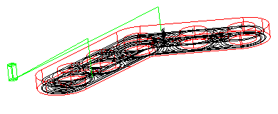

型腔特征
对于型腔特征,刀具路径笔直槽将沿着偏移切削,而不是沿着一条直线切削。下切次数比使用传统刀具路径时少。
传统刀具路径示例:
NT 刀具路径示例:
