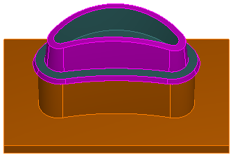

5 轴开始点示例
以下示例使用 5 轴 Swarf 和两个 5 轴修剪策略。
从顶部查看中心线仿真时,您可以看到,5 轴 Swarf 操作的默认开始点位于零件的右下方。
上部修剪操作的默认开始点位于左下方:
下部修剪操作的默认开始点位于右下方:
若要修调默认开始点,必须创建在新开始点位置处与刀具路径相交的曲线。在以下示例中,该曲线显示为蓝色:
在每个策略的“铣削”选项卡上,选择“开始点”属性,输入所创建曲线的名称,然后单击“设置”按钮以保存。
所有三个操作的中心线仿真显示开始点现在沿该曲线对齐:
