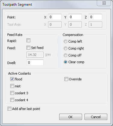

“编辑刀具路径段”对话框
要显示“编辑刀具路径段”对话框,请在“铣削特征属性”对话框的“刀具路径”选项卡中选择一个刀具路径段,然后单击“编辑段”
- 输入点的新坐标,或单击“拾取点”,然后在图形窗口中拾取相应位置。
进给率 - 指定进给率:
补偿 - 指定刀具补偿的类型:
激活冷却 - 选择要为刀具路径段启用的冷却类型。可以使用 XBUILD 中的“冷却”对话框在 CNC 文件中指定可用的冷却类型。取消选择“修调”以使用在“刀具属性”对话框和“加工属性”对话框中的“冷却”页面上设置的默认冷却类型。
