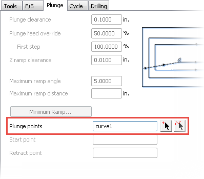

  3. “特征属性”对话框的“下切”选项卡中,选择曲线作为“下切点”“开始点”属性,例如:
