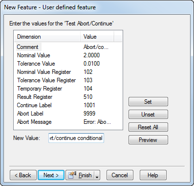

测试中断/继续
注释 — 注释在 NC 代码中测试特征的开头输出。
结果注册 - 将探测测量的结果放置在此处。例如,如果您知道机床使用注册 510,请针对此值输入 510
继续标签 - 如果程序要在此测试特征后继续运行,输入要跳至代码中的位置。您可以使用测试跳过标签特征来创建新的跳过标签。
中断标签 - 如果程序要在此测试特征后中断运行,输入要跳至代码中的位置。您可以使用测试跳过标签特征来创建新的跳过标签。
