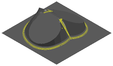

拐角再加工用于清理非切向曲面之间出现的拐角。每个拐角边缘都称为追踪线。通过使用策略页面上的选项,您可以相对于追踪线以各个方向进行切削。
拐角再加工通过以下不同的样式提供:
多笔 - 该项会创建跟随追踪线的拐角刀具路径。这类似于沿着,但其行为方式与超过两条追踪线的相交不同。
沿着
多笔
探测角 - 仅找到小于指定角度的拐角。
用于拐角再加工的刀具必须小于上一刀具直径。
