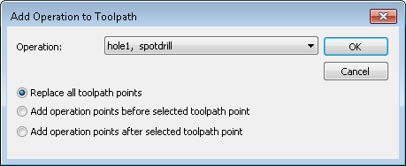

“增加操作到刀具路径”对话框
使用“增加操作到刀具路径”对话框可以将现有操作输入刀具路径特征中。
要显示“增加操作到刀具路径”对话框,请在“铣削特征属性”对话框的刀具路径选项卡上单击“增加操作”
从操作输入刀具路径点的步骤:
  1. “操作”列表中,选择要从中输入刀具路径点的操作。
  2. 选择要放置输入的刀具路径点的位置:
    • 修调所有刀具路径点 - 删除所有现有刀具路径点并从操作输入刀具路径点。
    • 在已选刀具路径点之前增加操作点 - 从操作输入刀具路径点,并将它们插入“刀具路径属性”对话框中所选的刀具路径点之前。
    • 在已选刀具路径点之后增加操作点 - 从操作输入刀具路径点,并将它们插入“刀具路径属性”对话框中所选的刀具路径点之后。
  3. 单击“确定”以关闭该对话框并输入刀具路径点。
对于钻孔操作,固定循环将替换为线性移动。
警告: 会删除用于车削操作的所有安全扶手移动,然后才会复制操作。您必须绘制安全扶手移动。
