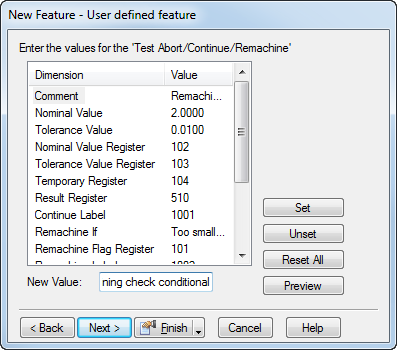

测试放弃/继续/再加工
注释 — 注释在 NC 代码中测试特征的开头输出。
名义值 - 输入正在测试的测量值,例如镗孔特征的直径。
名义值注册 - 这是机床用来保存名义值的注册。
再加工标志注册 — 这是机床用来存储特征再加工次数统计信息的寄存器。
结果注册 - 这是机床用来保存探测测量结果的注册。
继续标签 - 这是为了继续加工而要跳至的标签。
再加工标签 - 这是为了再加工特征而要跳至的标签。
临时注册 - 此注册用来保存处理决策特征所需的任何临时逻辑。
