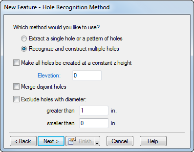

新的特征 - 孔识别方法
“孔识别方法”页面中,您可以选择识别当前设置的一个孔或所有孔。
希望使用什么方法?
所有孔创建在恒定的 Z 高度 - 在相同的 Z 高度创建所有孔特征,而不考虑实体中孔的位置。
合并分散孔 - 选择此选项可将分散孔合并成单个特征。分散孔是互相堆叠且具有相同的直径和中心位置的同轴孔。此选项仅适用于 AFR。
合并隐藏孔 - 选择此选项可合并分散孔,即使实体中的孔之间存在材料。例如,选择此选项可将实体上相对侧面上的两个孔合并成一直穿过实体的单个孔特征。仅当选择了“合并分散孔”时,此选项才可用。
不包括直径大于以下值的孔 - 忽略超过指定大小范围的孔。此选项仅适用于 AFR。
