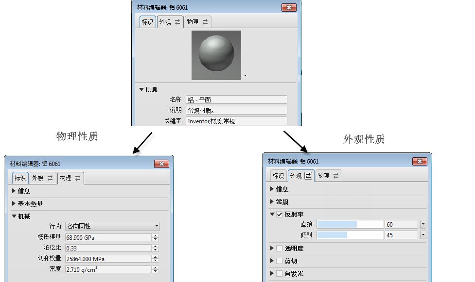

可以将这些材料应用到设计的各个部分,为对象提供真实的外观和行为。在某些设计环境中,对象的外观是最重要的,因此材料具有详细的外观特性,如反射率和表面粗糙度。在其他环境下,材料的物理特性(例如,屈服强度和热传导率)更为重要,因为材料必须支持工程分析。
材料的特性

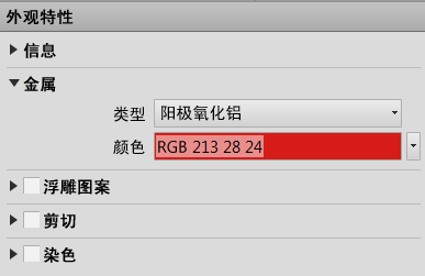

该图显示了“青铜、软锡”材料的一些物理特性和外观特性,如“材质编辑器”中所示。物理特性归入一个材料资源组,而外观特性归入另一组。在编辑材料时,您可以单独修改每个资源。例如,您可以更改青铜材料,使其变为红色。将具有特性“铝,电镀红”的外观资源替换为具有其他外观特性的资源。
“铝,电镀红”外观资源

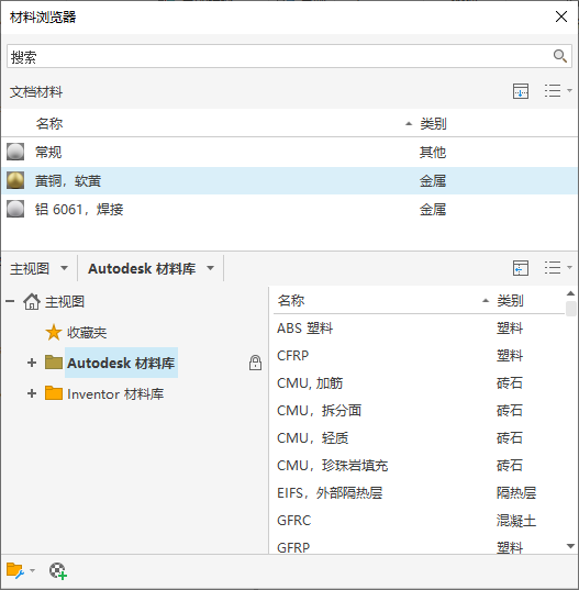

材料浏览器
材料浏览器可用于查找和管理材料。常规操作包括:

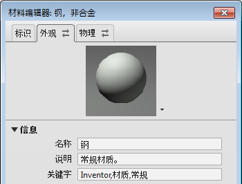

材料编辑器
“材料编辑器”用于创建材料,也可用于查看和编辑材料的资源和特性。

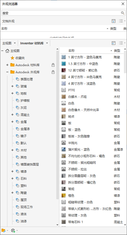

资源浏览器
若要管理和查看可用的资源,请使用“资源浏览器”。它对于查找资源以添加到材料或替换材料的现有资源非常有用。
