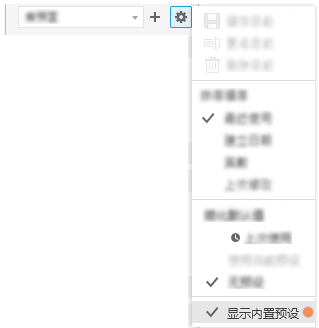

预设名称上的 (*) 星号(例如 *Preset 1)表示特征定义值已从保存的版本更改为其他版本。可以使用设置下拉菜单保存修改的预设,从而
替换以前的预设或使用
保存新预设中的更改。

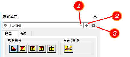

单击
“创建新预设”,然后指定预设名称或者按 Enter 键接受默认名称。
“上次使用”预设包含用于最近放置的该类型特征的参数。当没有为新创建的特征保存预设时,“上次使用”将会显示。可以按原样使用“上次使用”预设,也可以修改其值。可以通过单击
“创建新预设”并接受默认名称或提供名称,随时将更改的预设保存为新预设。“上次使用”设置在会话之间继续保留。

预设上的 (*)(例如 *Preset 1)表示特征定义值已从保存的版本更改。可以使用设置下拉菜单保存修改的预设,从而
替换以前的预设或使用
将其用作全新的预设。

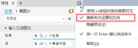

“拉伸”、“旋转”、“扫掠”和“螺旋扫掠”的布尔输出选项存储在预设中。对于“拉伸”和“旋转”,“推断布尔运算和方向”高级设置会指示软件根据模型中的轮廓和实体来建议布尔选项。该设置将覆盖预设布尔选项。
