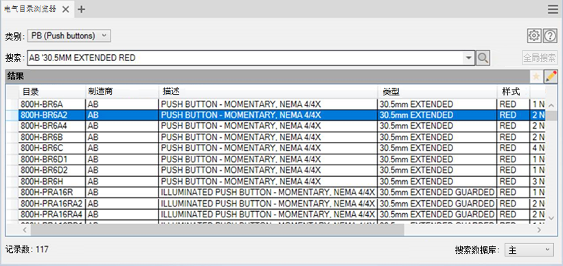

选择您要插入的零件类型的类别。
输入搜索条件并单击
在结果窗格中单击目录值,此时将显示一个小型选项板。如果有任何零件关联到该目录值,则这些零件会显示在该选项板上。

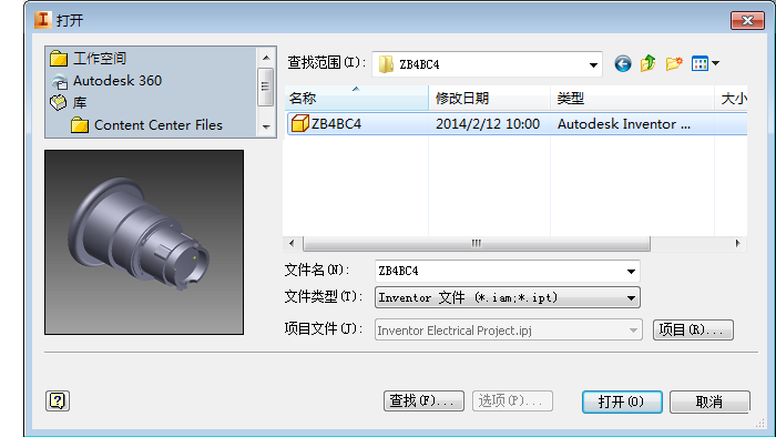

如果在该选项板上没有所需的零件,请浏览以在磁盘上查找该零件。

您可以在结果窗格中双击行来插入默认值,或仅插入与目录值关联的零件。

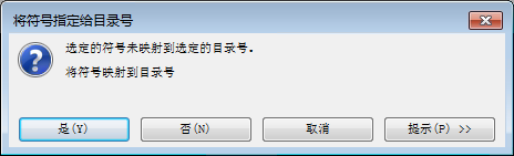

如果零件尚未与目录值相关联,请选择是否要映射符号。
