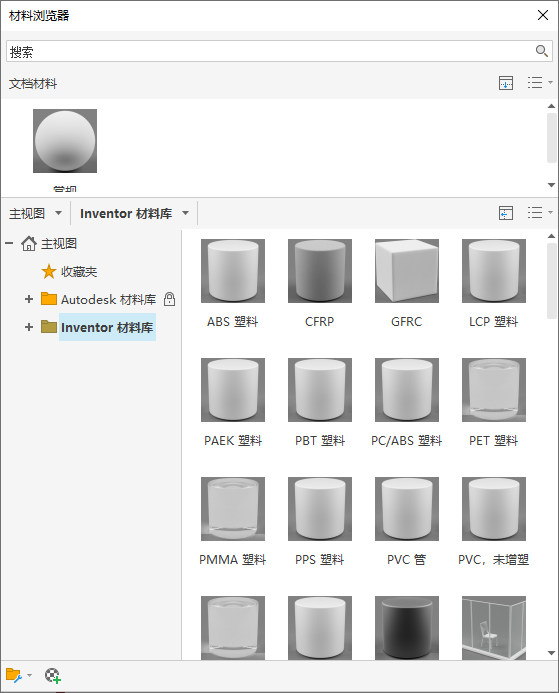

外观浏览器
外观浏览器提供访问权限来创建和修改文档中外观资源,并可用于访问可用库中的外观。

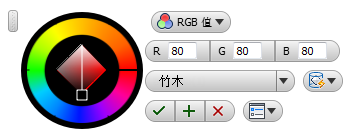

纹理图像和材料颜色组合
将纹理应用于零件后,您可以决定纹理颜色对零件的影响程度。您可以使用外观编辑器指定图像淡显值。图像淡显值是纹理图像的不透明度设置。例如,将图像淡显值为 50 的米黄色纹理与蓝色材料颜色结合,将产生这两种颜色的均等混合。
如果您希望纹理以纹理颜色的精确保真度显示在零件上,可将图像淡显值设定为 100。
