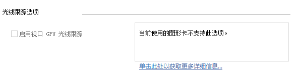

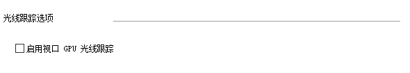

您可以通过两种模式使用光线跟踪:CPU 模式和 GPU 模式。CPU 模式是默认模式,此外应用程序选项还提供对 GPU 模式的访问。软件将确定该选项是否可用。
  • CPU模式利用 CPU 进行光线跟踪渲染。这是默认模式。如果未找到兼容的 GPU,则使用 GPU 的选项将被禁用,并会显示影响有关该 GPU 的消息以及此主题的链接。
  • GPU 模式利用 GPU 进行光线跟踪渲染,从而释放 CPU 以执行其他任务。当存在可用的兼容 GPU 时,该选项将启用。
