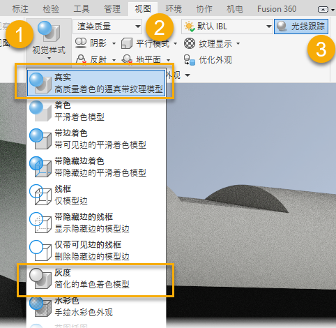

- 在“视图”选项卡
“外观”面板
“视觉样式”上,选择“真实”或“单色”。
- 在“图形预设”中,选择“渲染质量”。
- 单击“光线跟踪”。
