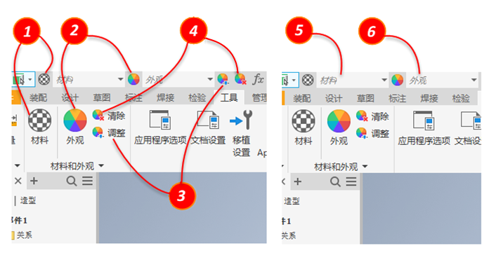

材料是称为资源的不同类型特性集的组合。Inventor 材料使用两种资源:物理和外观。这两种资源共同构成 Inventor 材料定义。可以将材料指定给零件。
物理特性提供有关用于仿真、分析以及确定 iProperty(如质量、面积、体积)的材料组成的信息。物理特性可用于为您的设计确定适当的材料。 |
外观
外观特性提供材料的视觉反馈,例如颜色、纹理、凸纹贴图和颗粒。 所有材料都具有指定的外观。您可以替代这些外观来更改零部件的外观。 |

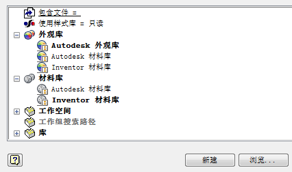

在项目文件中,指明要与项目关联的材料和外观库。“材料”和“外观”部分至少需要一个材料库。如果只有一个库,则无法删除它,直到您添加其他库。
材料和外观库与项目中参考的其他库(如样式库)是分开的。随 Autodesk 产品一起安装的库是只读库。可以使用文件属性将自定义库设置为只读或读写。
您可以创建自定义材料库,并将其设定为项目的激活库。若要将自定义库设为只读,使用 Windows 资源管理器文件特性,将库文件属性设定为“只读”。所有材料库文件名都具有扩展名 .adsklib。
激活的库
在项目编辑器中,激活的库的名称以粗体字母显示。如果某个库中同时包含材料和外观,则可以将其添加到“材料”和“外观库”部分。二者可以同时处于活动状态。无论何时 Inventor 列出或使用材料列表,包括 QAT(快速访问工具栏),激活的库都将填充控件。如果项目文件中仅有一个库,则在默认情况下,该库是激活的库。您可以删除激活的库,除非它是唯一列出的库。列在激活的库上方的库将继承激活状态。
