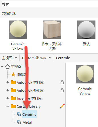

在左下窗格中的新库上单击鼠标右键,单击
“创建类别”
,然后为类别命名。
从“文档外观”部分
拖放
要存储到自定义库中的所有外观。您可以将它们放置在类别节点或库节点上。
