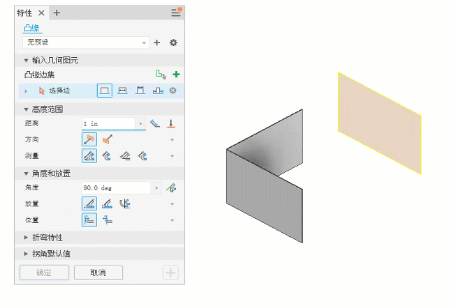

沿边或边回路创建凸缘
可以添加钣金平板并通过折弯连接到具有指定角度的现有钣金平板。创建凸缘时,可以沿使用默认参数、上次使用的值或预设选择的边预览凸缘。

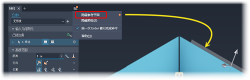

提示:
  • 如果在凸缘创建过程中不希望看到过渡参考平面,您可以更改显示首选项。单击特性面板的“高级设置”菜单(右上角),然后选择“隐藏参考平面”。

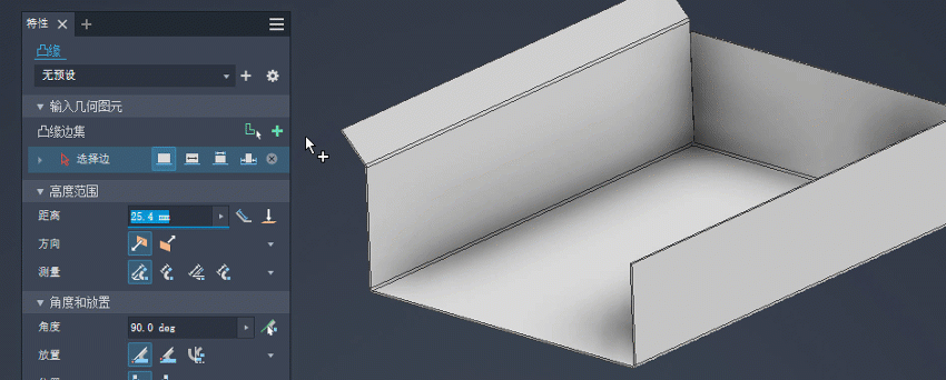

  1. 在功能区上,单击“钣金”选项卡 “创建”面板 “凸缘”。
  2. (可选)使用从上一个凸缘特征创建的预设。

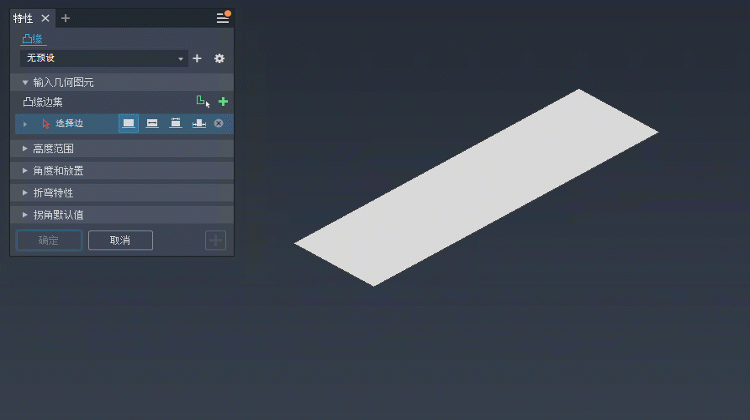

  3. 在“凸缘边集”的“输入几何图元”组中,执行以下操作之一:

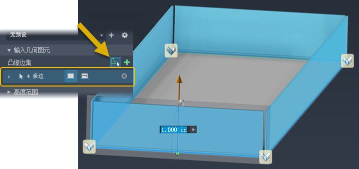

    • 默认情况下,“边选择模式”处于激活状态,请选择要在其上创建凸缘的一条或多条边。
    • 若要围绕边回路创建多个凸缘,请单击 “边回路选择模式”,然后选择一个回路。

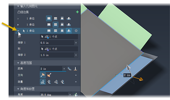

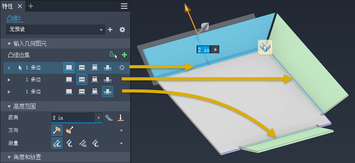

    • 边集由一条或多条边组成。特征中的每个边集都有每条边参数和特征参数(分别是高度、角度和宽度)。对于“回路”边集,所有边都使用相同的边参数。
      1. 展开一个集和组成该集的边以访问其参数。
      2. 选择要使用的边选项,从 “边”、“宽度”、“介于两面之间”和 “偏移”中进行选择。然后,展开边行以显示要修改的参数。
        注: 当您更改凸缘边选项时,系统会显示该类型的其他输入控件,从而能够更好地控制凸缘输出。

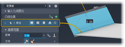

      3. 使用特征操纵器隐式调整凸缘角度和高度。单击操纵器将显示一个画布输入字段,您可以使用该字段显式指定值,也可以在特性面板中指定值。

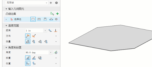

  4. 在“高度范围”组中,您可以执行以下操作:
    • 在“距离”字段中单击,然后输入一个值。
    • 选择“对齐”(默认)或“正交”,以使距离应用于边方向。
    • 选择“到”,然后指定一个顶点(点)来定义凸缘高度。
    • 对于“方向”,选择凸缘所在的钣金面的一侧。
    • 对于“测量”,选择测量方法,选择 “从两个外侧面的交线”、“从两个内侧面的交线”、“从选定边”或 “从相切平面”。
  5. 在“角度和放置”组中,指定以下内容:
    • 输入角度值。该字段将接受数字输入、公式、参数或测量值。
    • 将“凸缘角度”选项设置为“按参考”,然后选择面以创建共面凸缘。相邻凸缘长度将调整以启用共面条件。

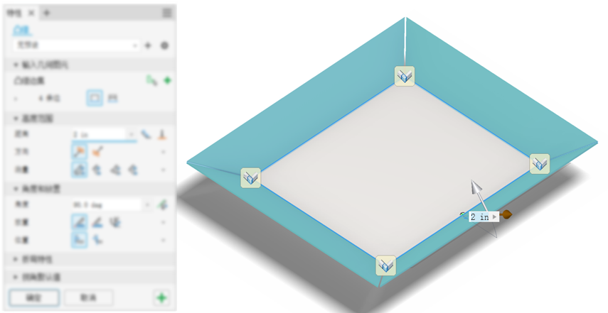

  7. 在“拐角默认值”组中,设置“自动斜接”选项、“拐角形状”和“拐角释压”。从相应的列表中选择拐角选项。

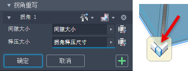

  8. 在画布中,对于多边凸缘,您可以通过“拐角替代”指定各个拐角参数。单击拐角图示符以在特性面板中填充拐角。然后,针对释压、形状、间隙大小和释压大小修改拐角设置,使其符合您的要求。
    若要启用间隙和释压大小字段,请单击字段旁边的 默认值图标。

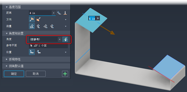

创建与面或工作平面对齐的凸缘
可以添加钣金平板,并通过折弯连接到具有与所选项匹配的角度的现有钣金平板。创建凸缘时,可以沿使用默认参数选择的边预览凸缘。
原始面将延伸或修剪以将凸缘附着到参考平面。
  2. 默认情况下,“边选择模式”处于激活状态,请选择一条边。
  3. 在“高度范围”下拉列表中,执行以下操作之一:
    • 对于“距离”,在其下方的下拉列表中输入一个值。
    • 选择“到”,然后指定一个几何图元来定义凸缘高度。
    • 修改“方向”和“测量”设置,使其满足您的要求。
    • 若要更改凸缘所在的钣金面的一侧,请单击“翻转”。
  4. 在“角度和放置”中,对于“角度”,指定以下内容:
    • 将“凸缘角度”选项设置为“按参考” 以匹配选定平面、平曲面、基准平面或工作平面的角度。
    • 选择参考面或平面。
    • 将“折弯位置”设置为“参考平面内”或“参考平面外”。
    • 指定“折弯半径”或接受默认 BendRadius 参数。
    • 如果不是两个外侧面的交线,请指定测量高度时使用的基准。
  5. 若要继续添加凸缘,请单击“应用”。若要结束凸缘创建,请单击“确定”。
