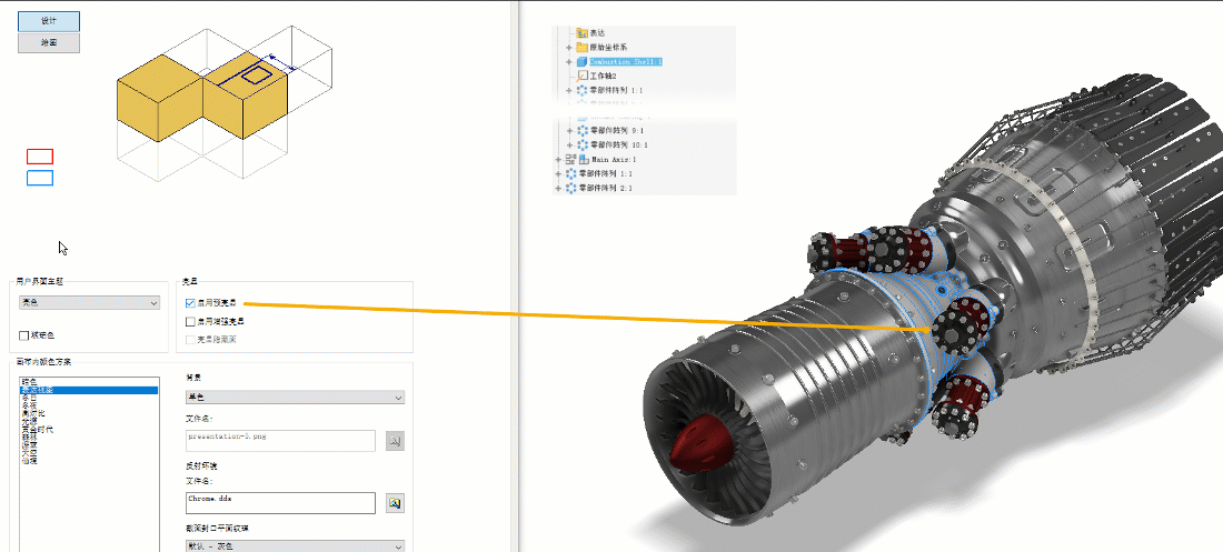

亮显
设定对象选择行为。
启用预亮显
当光标移动到对象上时,对象将高亮显示,以帮助您了解所选内容。默认情况下处于激活状态。在部件和焊接件环境中,当关闭预亮显后,它不会在零部件或零件选择优先中显示。
不会影响始终会显示预亮显的“选择其他”。
也可以在快速访问工具栏上的“选择”下拉菜单中进行选择。
启用增强亮显
预亮显或亮显的子部件透过其他零部件显示。当亮显或选择零部件或约束时,将显示亮显。
亮显隐藏面
增强选定对象亮显以包括隐藏面,并使用对比细线将选定对象框起来,使选定对象更容易看到。
