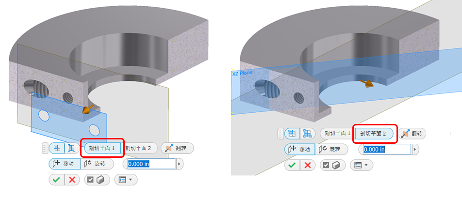

创建 1/4 和 3/4 剖视图
  1. 单击“视图”选项卡 “外观”面板,然后选择剖视图类型:
    • 1/4 剖视图
    • 3/4 剖视图
  2. 选择任意平面或平整面作为第一个剖切平面。
  3. 如果需要,请单击鼠标右键并选择“反向”,以更改剖切方向。
  4. 拖动平面或在字段中输入值以更改位置。
  5. 在画布中单击鼠标右键,然后单击“继续”。
  6. 选择任意平面或平整面作为第二个剖切平面。
  7. 如果需要,请单击鼠标右键并选择“反向”,以更改剖切方向。
  8. 拖动平面或在字段中输入值以更改位置。
  9. 单击鼠标右键,然后选择:
    • “确定”以应用剖切。
    • “反向”以更改剖切方向。
    • “3/4 剖视图”以更改剖视图类型。

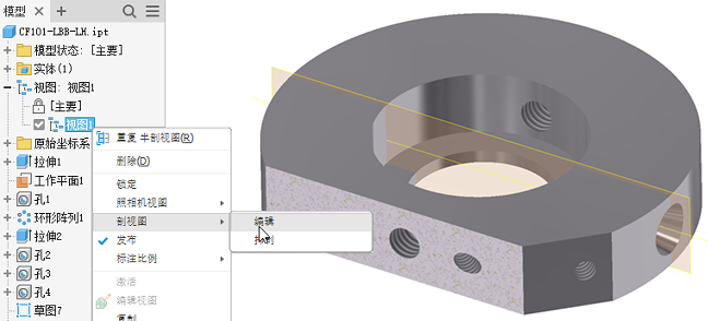

编辑或抑制剖视图
  1. 在模型浏览器中,在包含要编辑的剖视图的视图表达上单击鼠标右键,然后单击“剖视图”>“编辑”。
    注: 您还可以选择抑制剖视图。
  2. 使用画布内工具,修改剖视图定义。
  3. 单击“确定”以应用视图更改。

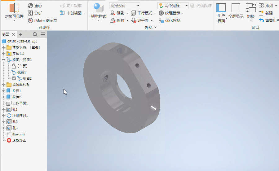

  1. 激活包含要删除的剖视图的视图表达。
  2. 单击“视图”选项卡 “外观”面板 “删除剖视图”。模型将返回到常规视图。
