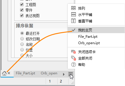

您可以使用窗口选项卡栏右端的“文档”菜单创建窗口布局。
排列 - 在当前窗口中按网格排列所有文档。选项卡组被分散到各个文档中。 “常用”选项卡和所有最小化的文档都被忽略。
