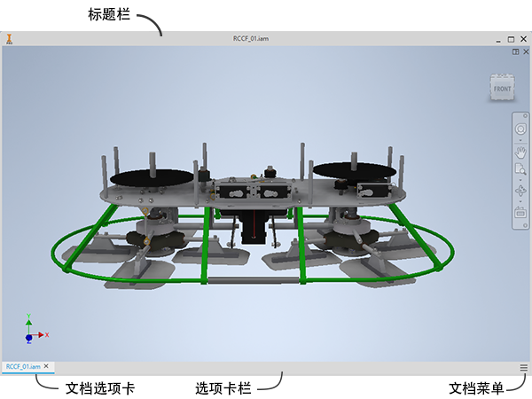

当文件处于打开状态时,默认情况下会显示在图形窗口中。如果打开了多个文件,每个文件都显示在各自的图形窗口中。您可以在多个窗口中打开同一文档,并且可以拖动文档以建立单独的窗框或将文档拖动到另一个窗框中。 打开的文档会实时更新,与显示它们的窗口无关。
单个 Inventor 任务可以跨越多台显示器和多个窗口。
Inventor 的应用程序窗口是包含一个或多个 Inventor 文档的窗口。

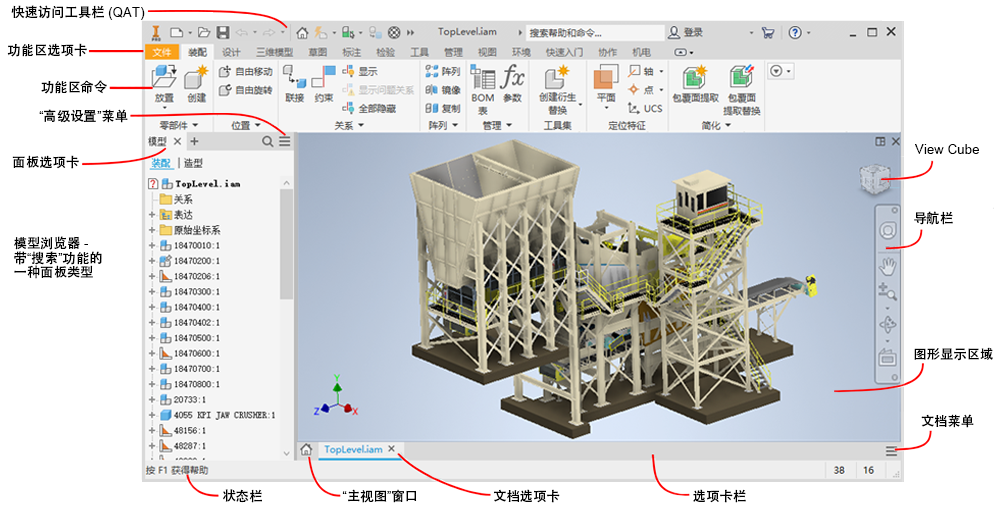

主窗框 (PWF)
模型浏览器 - 包含在激活窗口中处理的零部件、工程图或表达视图的面板。该浏览器可以固定在任何窗口中,也可以浮动在显示区域的左侧。
。 单击该图标可显示激活文档的可用浏览器面板。或者,请使用以下方法:
在功能区中,单击“视图”面板
“窗口”面板
“用户界面”。
可以将“模型浏览器”固定到任意 Inventor 窗框。
有关各个浏览器的详细信息,请参见 Inventor 浏览器
次级窗框 (SWF)
从选项卡栏中拖动某个选项卡并将其放到其他位置时会出现。可以同时打开多个次级窗口。您可以在这些窗口中固定模型浏览器、特性面板和其他文档。如果某个部件以 SWF 形式打开并且您从该部件内打开一个文档,则该文档将在此窗口中打开。
