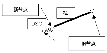

DSC 算法让您能够计算包含释放的结构。
对于包含以下释放的任意梁(您已经为其定义任意类型的分析):
将执行以下操作:
DSC 元素是两节点元素,其中节点力是根据以下公式生成的:
其中 k = [ki],i=1,Ndl 是指定给特定自由度的刚度矢量。
单元刚度矩阵具有以下结构:
其中 T 是从局部基准到全局基准的变换矩阵,从杆件单元继承,diag(k) 是从矢量 k 创建的对角线矩阵。
使用 DSC 元素可以定义梁中的弹性释放。
