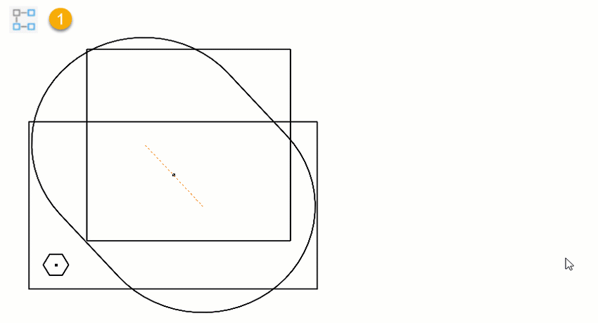

创建矩形阵列(二维草图)
  1. 在草图中,单击“草图”选项卡 “阵列”面板,然后单击“矩形”。
    “矩形阵列”对话框将会打开,并且默认情况下“选择”模式处于激活状态。
  2. 在画布中,选择要阵列化的几何图元。
  3. 在“矩形阵列”对话框中,单击“方向 1”下的选择工具,然后选择几何图元以定义阵列的第一个方向。在画布中,箭头指示方向。
    对于“方向 1”,在“数量”字段 中输入要创建多少元素,并在“间距”字段 中输入它们应相距多远。
    注意:间距可以是参数表达式。
  4. 对于“方向 2”,重复步骤 3 和 4。
  5. (可选)在“范围”部分中,单击“边界”,然后在画布中,在您定义的边界内单击。边界是绘制或投影的草图。指定有界阵列的包含方法。选择范围:
    • 包含几何图元 - 完全位于边界内的所有阵列引用都用于阵列。
    • 包含形心 - 形心位于边界内的所有阵列引用都用于阵列。
    • 基点 - 单击基点选择器 ,然后选择引用上的基点,基点位于边界内的所有引用都用于阵列。若要重新定义基点,请单击选择器,然后选择其他点作为基点。请注意,选择新点后,选定对象将会更新。
  6. (可选)展开 对话框,然后选择高级选项:
    • “抑制”。抑制您选择的元素。被抑制的元素不会包含在截面轮廓或工程图草图中。在使用几何图元的特征中,必须手动抑制元素。被抑制的元素在画布中以虚线显示。
    • “关联”。如果选中此选项,对零件进行更改时阵列将会更新。如果取消选中该选项,则会删除约束,并且在您更改元素时阵列不会更新。
    • “范围”。指定阵列元素是否均匀分布在指定的距离内。如果取消选中该选项,则阵列间距测量的是元素之间的距离,而不是阵列的总距离。
  7. 单击“确定”以创建阵列。

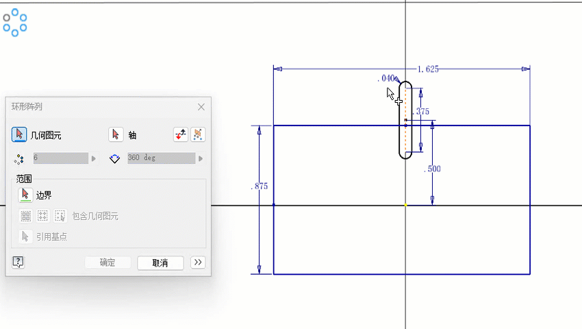

创建环形阵列(二维草图)
  1. 在草图中,单击“草图”选项卡 “阵列”面板,然后单击“环形”。
    “环形阵列”对话框将会打开,并且默认情况下“选择”模式处于激活状态。
  3. 在“环形阵列”对话框中,单击“轴”选择器,然后选择要定义为阵列轴的点、顶点或工作轴。在画布中,箭头指示轴。
  4. 在“数量”字段 中输入要创建多少元素,并在“角度”字段 中输入第一个阵列元素与最后一个阵列元素之间的度数。
    注: 角度可以是参数表达式。
    • “范围”。指定阵列元素是否均匀分布在指定的角度内。如果取消选中该选项,则阵列间距测量的是元素之间的角度,而不是阵列的总角度。
  7. 单击“确定”以创建阵列。
