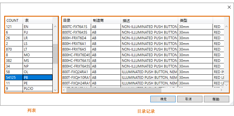

“目录全局搜索”对话框
根据“目录浏览器”中的目录搜索显示目录值搜索结果。
“表”列表
显示表格列表和表格中的记录数,包括目录值。 选择表格以显示该表格中与搜索值匹配的记录。
目录记录
显示选定表格中与搜索值匹配的目录记录。单击列标题以基于该列中的值对记录进行排序。
注:
由“装配列表”值定义的子部件条目包含在搜索结果中。全局搜索结果基于“目录”、“制造商”和“装配代号”列记录。
确定
在“目录浏览器”中将选定的目录值指定给零部件。
