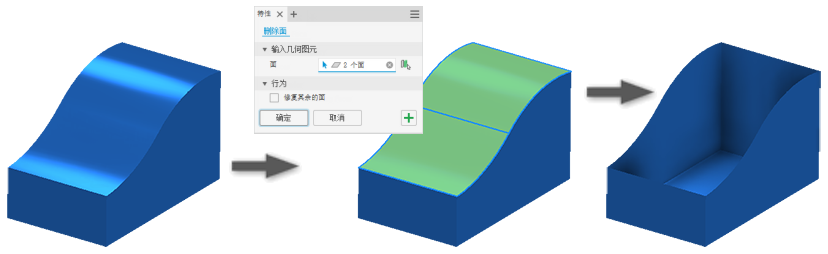

删除零件面
  1. 单击“三维模型”选项卡 “修改”面板 “删除面”。
  2. 当该命令启动时,“面”选择器将处于活动状态。
    • 选择一个或多个要删除的面。您可以预先选择面并激活该命令。
    • 单击 ,然后在图形窗口中,选择要删除的单个面、体块或中空体。
      提示: 单击并拖动交叉窗口以执行多选操作。
  3. (可选)在删除单独的面时,选择“修复其余的面”可通过延伸相邻面直到它们相交来修复间隙。
    注: 下次使用“删除面”时,系统会记住“修复其余的面”设置。
  4. 单击“确定”完成任务,或者如果要继续使用命令,请单击 “应用”。
