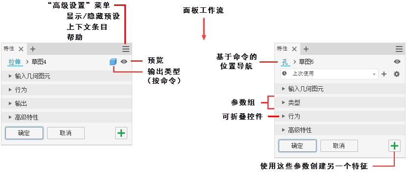

特性面板浮动在图形区域上方,最初显示在图形区域的左上方。可以调整面板大小,将其与模型浏览器合并,移至其他位置,甚至当作辅助监控器。特性面板使用带有手风琴控件的参数组,而不是选项卡。
关键概念
  • 工作流 - 特性面板工作流是自上而下的工作流。您设置或更改的任何特性会影响其下面部分中的特性。特性不影响前面部分中的特性。
  • 橙色点 - 新安装 Inventor 时,将显示这些点。它们亮显可提高效率的不常用设置、命令和功能选项以及新命令选项。显示选项位于“快速入门”“新功能”面板中,单击“亮显新功能”即可显示。请参见使用“新建”和“更新的”标记。
  • 面包屑导航 - 从编辑特征快速切换到编辑关联的草图。从面包屑导航重命名特征或草图。
  • 预览 - 位于痕迹导航栏右侧,“预览”可在编辑特征或草图时切换特征预览可见性。在草图编辑期间,会以线框的形式显示选定区域或回路的预览。禁用此选项可隐藏预览。

  • 手风琴控件 - 可以展开参数组以显示可供编辑的参数,或者收拢参数组以隐藏极少使用的参数。

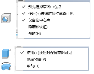

  • “高级设置”菜单 - 通过此下拉菜单可以访问“显示预设”/“隐藏预设”、“帮助”和其他高级设置。菜单基于上下文进行调整。例如,在创建或编辑特征时,菜单列表包含仅与要编辑的特征相关的选项。在浏览器中工作时,面板菜单依照模型浏览器的状态等而变化。
  • 编辑字段在特性面板和画布内编辑控件之间会交互亮显。可以使用“高级设置”选项“按一次 Enter 键以完成命令”来覆盖此默认行为。
  • 应用并新建 - 单击此按钮可使用当前设置创建特征,并开始使用相同设置创建另一个特征。可以根据需要更改任何设置,然后创建另一个特征。
  • 固定 - 可以将特性面板及其工具选项板固定到任何 Inventor 应用程序图形窗口中,固定在浏览器空间中,或者让其在应用程序上方或桌面上的某个位置保持浮动。这样您可以将面板或浏览器定位在方便您使用的任何位置。在将面板固定到窗框时,目标框的边缘会亮显,以确认将固定在何处。下次发起该命令时,它将在固定的位置启动。如果在发起该命令之前关闭了窗口,则特性面板将固定到主应用程序窗口。

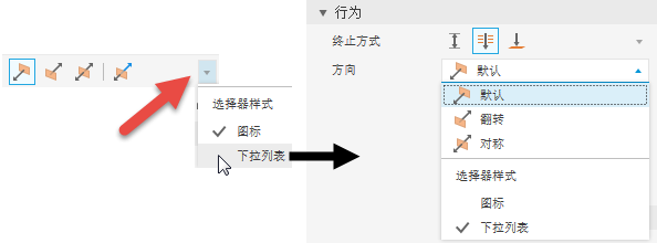

  • 图标或列表 - 一些图标组提供相应选项,可供以下拉列表的形式显示。单击字段右边的箭头可选择相应选项。当显示为列表时,可以使用键盘输入(字的第一个字符)来选择选项。
    注: 在列表模式下,列表会随着您滚动鼠标滚轮而更新。

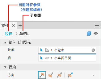

面包屑导航
面包屑导航水平显示文档层次中的当前或激活位置。可以通过它们访问文档、特征和草图,具体取决于文档类型。
通常情况下,特性面板开始于特征定义模式。可以单击面包屑导航文本以在“特征”和“草图”之间来回切换环境。选定环境的面包屑导航文本以蓝色显示。
您还可以使用功能区中的“返回到特征” 命令从草图编辑切换回特征编辑。该图标显示正在创建或编辑的激活特征,例如“拉伸”、“旋转”等。

可以依靠面包屑导航编辑特征或草图名称。
  1. 单击要编辑的面包屑导航文本以将其激活。
  2. 再次单击进入编辑模式。
  3. 修改文本。
  4. 按 Enter 键完成更改。当单击“确定”以完成该特征时,浏览器节点名称将会更新。

“特性”面板菜单包含与激活的创建或编辑命令上下文以及文档类型相关的设置。菜单项与上下文相关,它们仅显示相应命令可以使用的选项。某些高级设置会替代默认行为。在大多数情况下,这些设置默认情况下处于启用状态。选择菜单项可启用/禁用该选项。
这些设置的特性面板状态在会话之间会继续保留。因此,如果禁用其中一个选项,而稍后又希望使用它,则需要将其重新启用。
注: 通过启用“按一次 Enter 键以完成命令”可以使用旧的 Enter 键行为。

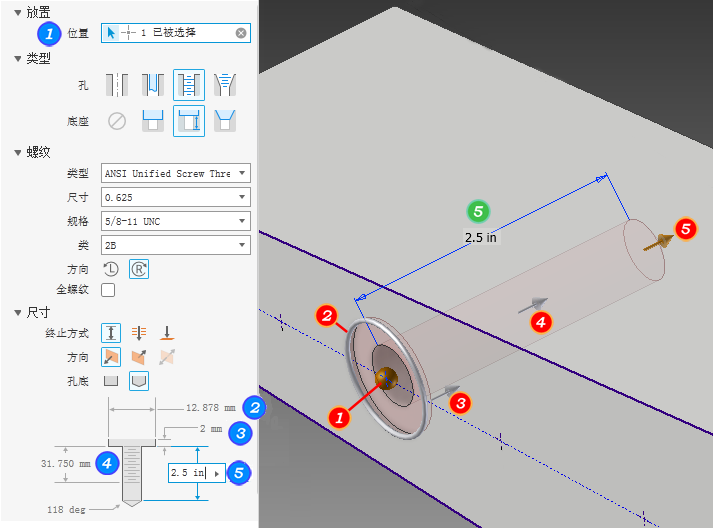

特性面板和画布内编辑
在创建或编辑特征时,可以使用“特性”面板中的编辑字段、画布内编辑字段或特征操纵器修改值。
以下示例使用孔特征来说明不同参数值的访问点。
特性面板和画布内编辑控件的默认行为允许您使用键盘输入。在编辑值输入时,以下规则适用:
  • 当特性面板具有焦点或编辑控件中的值亮显时,按 Enter 键可完成特征定义(这与单击“确定”的效果相同)并关闭特性面板。
  • 当值编辑控件具有焦点并且您在主动修改值时,Enter 键仅影响该值。
  • 当选择器字段未完成且没有活动的 HUD 控件时,按 Enter 键的作用类似于单击“继续”,并将焦点移到未完成的字段。若要停用 HUD 控件,请单击显示的空白区域。
  • 当值编辑控件具有焦点时,可以通过使用 Ctrl+Enter 组合键完成特征定义流程并关闭特性面板。也可以按 Enter 键两次以获得相同的结果。
  • 在添加值选择后使用值编辑控件的关联菜单时,光标会移动到控件末端并清除所做选择。这有助于使用特征尺寸并将系数应用于这些值。
如上文所述,可以恢复“高级设置”菜单部分中的旧 Enter 键行为。

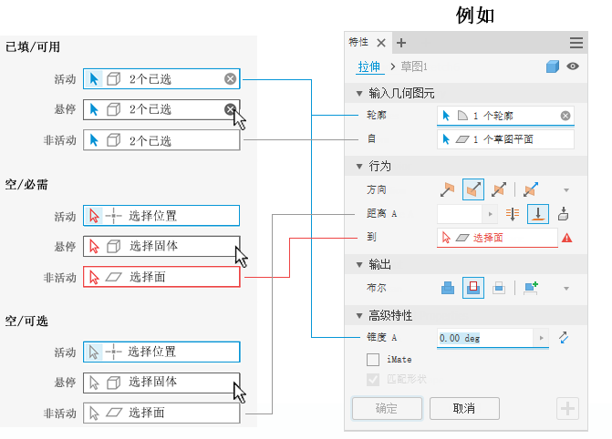

选择器状态
特性面板选择器会使用颜色显示其状态。在选择器字段中单击以将其激活。下图显示了相关状态以及对应的示例。
清除选择
进行选择后,“选择器”字段会显示选定的项目数,并在字段右端显示“X”。若要清除选择集,请单击“X”,然后进行后续选择。
