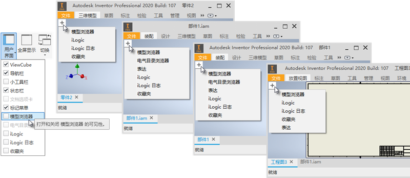

访问
无论何种文档类型,只要模型浏览器未显示,您就会在图形显示的左上方看到
图标。单击该图标可显示激活文档的可用浏览器面板。
也可以通过转至“视图”选项卡
“窗口”面板
“切换”下拉列表更改模型浏览器的可见性。
注: 若要在未显示面板时打开或重新打开一个面板,请单击加号符号并进行选择。
