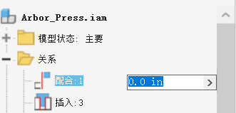

关系 显示部件中所有联接和约束的序列列表。可以通过选择“关系”文件夹中的项目快速更改或测量约束几何图元。必须启用“在浏览器中编辑值”浏览器菜单选项。

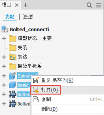

关联菜单(单击鼠标右键)显示了可以针对浏览器中选定的零部件、特征或关系执行的操作。根据浏览器配置和所选的项,某些或全部选项可用。
在图形窗口或浏览器中的项目上单击鼠标右键,即可获得关联菜单和查看选项。
如果您对具有模型状态的零件文件使用“复制零部件”,当您使用关联菜单“打开”时,文件尚未保存到磁盘。一个对话框先提示您保存,然后您才能打开。
您可以从浏览器中选择多个零部件和子部件,然后在单独的会话中打开选择集。在选择集上单击鼠标右键并选择“打开”。
