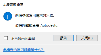

HTTP 错误消息 | 关联的 HTTP 错误代码 | 要执行的操作 |

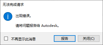

301、405、400、406 和 415 | 报告给 Autodesk 产品支持人员 |
403 | 报告给 Autodesk 产品支持人员 |

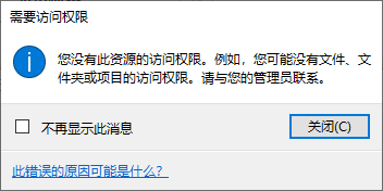

401 | 联系您的管理员以获取权限。如果这无法解决问题,请报告给 Autodesk 产品支持人员。 |

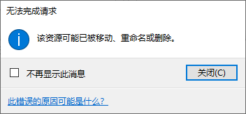

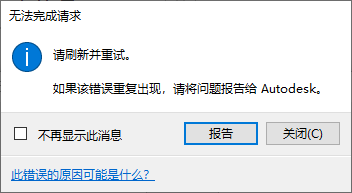

404, 410 | 1) 单击“关闭”按钮。2) 刷新文件的文件夹位置。3) 尝试再次访问该文件。
如果仍未找到文件,则报告给 Autodesk 产品支持人员。 |

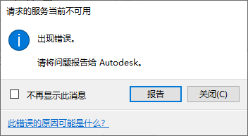

409 | 报告给 Autodesk 产品支持人员 |
412 | 报告给 Autodesk 产品支持人员 |

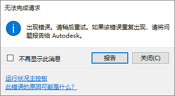

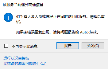

429 |
首先,单击运行状况面板链接并检查服务的状态。 如果运行状况面板显示服务按预期工作,而您仍收到此消息,请将此问题报告给 Autodesk 产品支持人员。 |
500 |

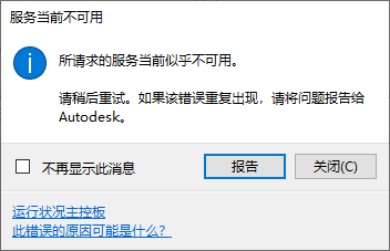

502, 503, 504 |

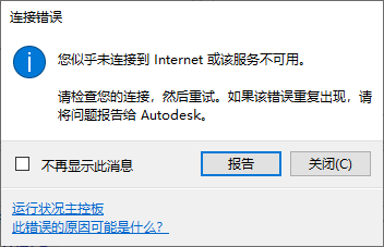

其他所有异常的请求代码 | 请检查您的 Internet 连接,并确保已连接到 Internet。
如果已连接到 Internet,但仍收到此错误,请单击运行状况面板链接并检查服务的状态。 如果运行状况面板显示服务按预期工作,而您仍收到此消息,请将此问题报告给 Autodesk 产品支持人员。 |
