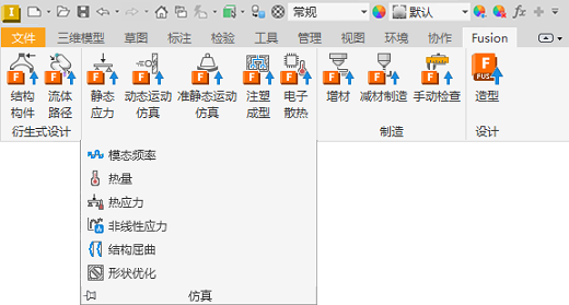

  1. 当模型准备就绪且处于适当的模型状态时,在零件或部件环境中,单击“Fusion”选项卡。可用工具基于文档类型启用。
  2. 在功能区中,单击要用于获取设计的方案或流程。

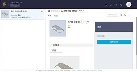

    • 单击“在 Web 上查看详细信息”以在 Fusion Web 客户端中打开。
    • 单击“在 Fusion 中打开”以继续在相应的工作空间中处理数据。在 Fusion 中,您可以显示学习面板(右侧面板),以提供有关方案或流程中各个步骤的指导。
  10. 单击“上载”以将数据发送到 Fusion Web 客户端。系统会提示您保存 Inventor 文件。保存后,系统会向 Inventor 浏览器中添加一个 Fusion 文件夹,并且会在该文件夹中实例化链接到数据的节点。

    Inventor IPT 在 Fusion Web 客户端中可见。在 Fusion 中打开时,将生成关联的 .F3D 文件。

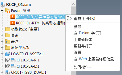

从浏览器节点关联菜单中,您可以执行以下操作:
  • 删除 - 删除节点,从而断开与数据的 Fusion 版本的任何关联或链接。
  • 在 Fusion 中打开 - 在与创建节点的命令关联的工作空间中打开 Fusion 模型。如果模型自“发送到 Fusion”操作以来发生了更改,系统会通知您 Inventor 模型与 Fusion 导出不同步。您可以选择在打开 Fusion 模型之前对其进行更新。
  • “上载新版本”会使用当前的模型视图和模型状态创建 Inventor IPT 的新版本。在 Fusion 中打开更新的模型以生成新的 F3D。系统不会自动重新运行方案。只有在对模型进行了更改时才启用。
  • 更新并打开 - 更新选定的 Fusion 模型,并在相应的 Fusion 工作空间中将其打开。只有在对模型进行了更改时才启用。
  • 编辑 - 请参见下文。
  • 在 Web 上查看详细信息 - 在 Web 浏览器中打开 Fusion Web 客户端,其中 Fusion 数据作为焦点。
