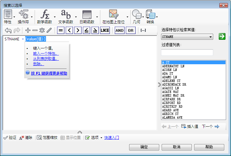

您可以使用“数据表”查找特定地块,并将其放大以便于拆分。
此练习使用在练习 1:定义拆分/合并规则中创建和修改的地图。
查找要拆分的地块的步骤
“自动缩放”为打开状态时,将呈现与窗口背景不同的颜色
。而其关闭时,将呈现与窗口背景相同的颜色。
单击绿色箭头后,将填充特性列表。您的选择将替换掉选定的值。
如果您未在列表中看到“Antigua”,请单击“下一个”。
在“数据表”中,将亮显“Antigua Drive”上的地块条目。地图将被缩放到那条街,而且地块也会在该地图中选定。
