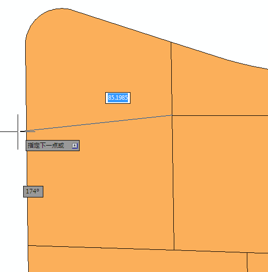

“新建”将该地块拆分为两个地块。通过选择“多部分”可以创建多个地块。
可以在“要素编辑选项”对话框中指定这个两个提示的默认值。可以关闭提示并一直使用默认值。在这种情况下,只能看到第三个提示而不是前两个提示。
此选项将自动为新地块生成唯一的标识符。
指定了最后一点后按 Enter 键,该地块将被拆分。
