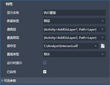

    例如,覆盖工作流需要您指定要连接的数据存储。
    如果工作流需要您为其任意活动提供参数,则会显示提示。

    例如,内嵌覆盖工作流将连接到指定的数据存储、执行覆盖并在地图中显示结果图层。覆盖自身会被保存到指定的 SDF 文件。AutoCAD Map 3D 工具集将连接到该 SDF 文件,并为其添加“显示管理器”图层。连接将显示在“地图管理器”和“数据连接”窗口中。
