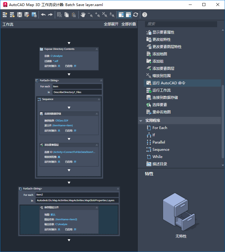

使用“工作流设计器”可以为工作流中的活动创建或编辑顺序和参数。

- 批量保存 .Layer 文件:连接到指定目录中的每个 SDF 文件,并将文件添加到 AutoCAD Map 3D 工具集。将每个产生的“显示管理器”图层另存为 .layer 文件。
