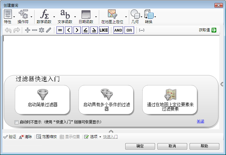

在实际操作中,可以在建立表达式之前,通过选择要查询的要素类或图层来指定数据集。可以指定在选择用于生成表达式的命令时要应用的操作。例如,在 AutoCAD Map 3D 工具集 中选择“添加到具有查询功能的地图”或“搜索以选择”。
根据选择的命令,用于创建表达式的对话框的标题栏会有所不同。无论对话框的名称是什么,其内容基本相同。
使用表达式可以过滤地理空间数据、选择数据的子集、计算值或将数据从一种数据类型转换为其他数据类型。使用文字表达式可以格式化文字字符串以进行显示,例如格式化为标签。使用数值表达式可以将数学函数应用到具有数值的特性。
根据选择的命令,标题栏中的文字会发生更改。
要创建表达式,请执行以下基本步骤:
