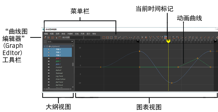

“曲线图编辑器”(Graph Editor)菜单栏包含了许多工具和操作,支持在“曲线图编辑器”(Graph Editor)的图表视图内操纵动画曲线和关键帧。

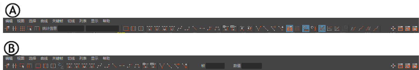

“曲线图编辑器”(Graph Editor)工具栏 (A) 默认 (B) 简单
“曲线图编辑器”(Graph Editor)工具栏包含许多常用选项(位于菜单中,也可通过在“曲线图编辑器”(Graph Editor)界面上单击鼠标右键找到)的图标。有关这些图标的功能描述,请参见“曲线图编辑器”(Graph Editor)工具栏。

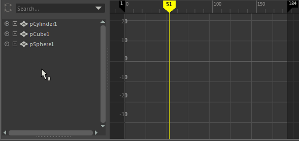

与 Maya 大纲视图一样,“曲线图编辑器大纲视图”(Graph Editor outliner)以大纲形式显示场景中所有可视通道的层次列表。可以展开和收拢层次中分支的显示;层次的较低级别在较高级别下缩进。在“曲线图编辑器大纲视图”(Graph Editor outliner)中,您可以选择图表视图中要显示的动画曲线。
在“曲线图编辑器”(Graph Editor)中,您可以按与 Maya 大纲视图相同的方式使用“搜索”(Search)功能查找通道。有关详细信息,请参见搜索和过滤节点。

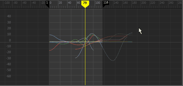

“曲线图编辑器”(Graph Editor)图表视图显示动画曲线分段、关键帧和关键帧切线。使用与 Maya 视口相同的导航热键,您可以通过图表视图进行平移和缩放,并通过向左或向右拖动当前时间标记沿顶部的时间标尺拖动动画。(若要在时间标尺下方的图表视图中拖动,请按 K 键释放光标。锁定光标旨在防止无意中移动关键帧/曲线。)
